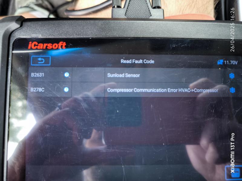

Hello tous le monde,
Après 2 ans d'absence a la maison et des menaces,
Elle est enfin rentrée en panne bien sûr,
Le diag du garage probablement le calculateur de boîte mais vu qu'il ne se détaille pas chez eux ça leur facilite la vie il s'en débarrasse,
Je vous fait grâce les relances incessante les non réponses etc bref,
Je la récupère elle roule bien plus d'accoups ni fuite,
Toute la puissance est là je ne comprends rien ,
J'ai investie dans une valise icarsoft cr max avec diag sur véhicule asia,
- Il me sort 2 défauts B2631 capteur de charge solaire ?? Aucune infos là dessus mais si vous en avez je suis preneur,
- puis P30EF résistance interne batterie hybrid problème
Je pense a des élément de la batterie HS ou de l'oxydation de câble de ce que j'ai lu a approfondir

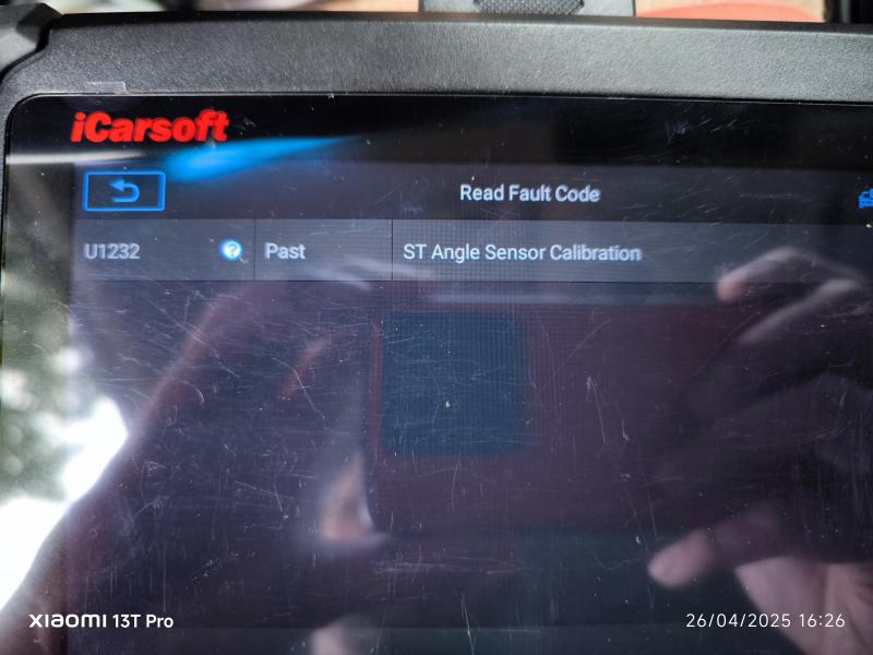

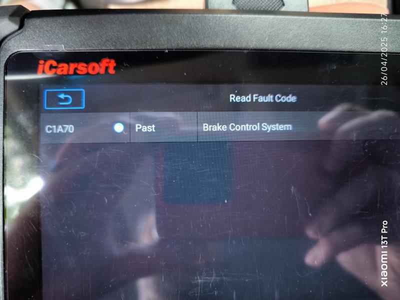

Hello tout le monde,
J'ai récupéré l'auto et essayé de comprendre le problème.
Elle marche, sauf que quelques fois elle se coupe et se met en sécurité avec tous les voyants .
En passant la valise, j’ai plus de C118C ni problème lié à la batterie hybride, je suppose faux contact ou humidité lié à l’immobilisation sur un parking 2 ans.
Les nouveaux codes sont C1A70 et U1232.
J’ai cru lire que si le calibrage du capteur d’angle pouvait générer un blocage et tousses défauts ? ?
Pour le C1A70, il n'y a pas de détails pour aider à diagnostiquer.
Merci d'avance a tous
Hello everyone,
I got the car back and tried to figure out the problem.
It works, except that a few times it cuts out and goes into safety mode, along with all the warning lights.
When I checked the car, I no longer have the C118C, nor any problems related to the hybrid battery. I suspect a loose connection or moisture from being parked in a parking lot for two years.
The new codes are C1A70 and U1232.
I thought I read that calibrating the angle sensor could cause a blockage and all these faults?
For the C1A70, there are no details to help with the diagnosis.
Thanks in advance, everyone.

The C1A70 is an internal ABS fault code, but both of those codes are fairly common on gassers when the 12V battery voltage gets low. I'd check the power connections to both the ABS Unit and the Steering Angle Sensor, particularly the ABS ground connection. You may just have a crummy contact.
Hello VStar650CL, thanks for the info. I'll check the ABS ground and its connector for rust or corrosion.
As for the battery, it was changed two months ago and is new.
As for the steering sensor, it hasn't come back. I'll keep an eye on it and keep you informed.
